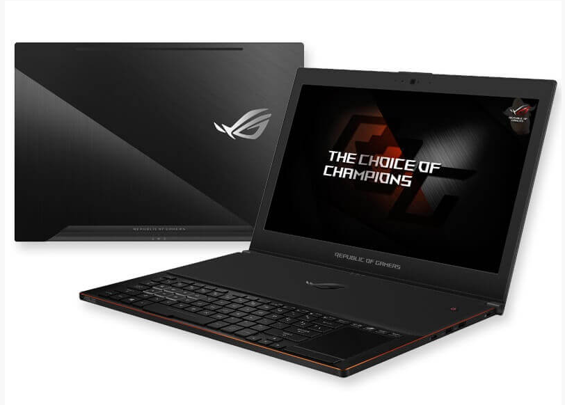

ROG Zephyrus將鍵盤位置調整至機身前端的創新設計,除了讓習慣使用桌機鍵盤的玩家有舒適的遊戲體驗,更有利於散熱管理。
ROG Zephyrus的特色之一就是機身上蓋配置不同角度的幾何線條設計,是市面上看不到的獨特風格,請問設計源由是什麼?當初在決定材質選用與形狀設計的考量因素是什麼?
ROG Zephyrus的機身上蓋為採用鋁件沖壓二次遮蔽拉絲工藝,中間的Slash設計手法將上蓋分切成兩側不同角度的線條,展現出「劃開新世代」的決心,並透過雙向絲交集的光影在平面上呈現立體感,甚至是隨著光線的不同而玩出多層次的變化。
其中的直向髮絲紋的絲向是順著機殼的垂直方向走,穩定度較高,代表著「精準」意象;斜切髮絲紋則象徵「反叛」,也讓「無懼之眼」在斜向的髮絲紋中有種乘風破浪中的無畏感,尤其在電源開啟後,亮出紅色強大的「ROG無懼之眼」顯得更搶眼。
ROG Zephyrus
電競筆電的散熱效果極其重要,這次ROG Zephyrus在散熱部分有哪些特點呢?
這次研發出新的散熱系統與結構來強化散熱效果,像是導入ROG專屬的主動式空氣力學系統加上運用創新的「連動式轉軸」,當上蓋打開時,轉軸會同步開啟機殼下蓋,增加6mm的出風口間隙來增升空氣的流動循環;蓋下螢幕後,轉軸會同步收合下蓋來維持整體機身薄度,而轉軸處在開啟時還會發出紅色光暈來營造電競的熱血氛圍。此外,為了讓上蓋打開後不會遮擋住筆電的出風口,我們將上蓋設計梯形缺口,在兼顧功能性的同時,還能保有產品的設計精神。
為加強散熱效果,這次還特別將鍵盤與觸控板的位置下移,上方保留的大面積位置則設計了許多細小的進風孔,讓風扇可從C件(鍵盤面)直接吸納充分的冷空氣,將機身內的高溫快速帶出。
此外,這之中模擬了非常多種方式才衍生出現在的多孔進風口,並讓玩家在開啟上蓋後的第一眼是被鍵盤所吸引,而不是馬上看到數個密集孔洞,就像目前的設計只會隱約看到孔洞,但又很有技巧地將散熱技術套用在C件(鍵盤面)上。這片充滿數個孔洞的進風蓋原先的規劃是全破細孔,但後來發現全破細孔的工法所費不貲,良率也頗低,所以透過金屬件沖壓成型大型孔洞,再貼附多孔薄膜的方式來提升良率並兼顧良好品質。
