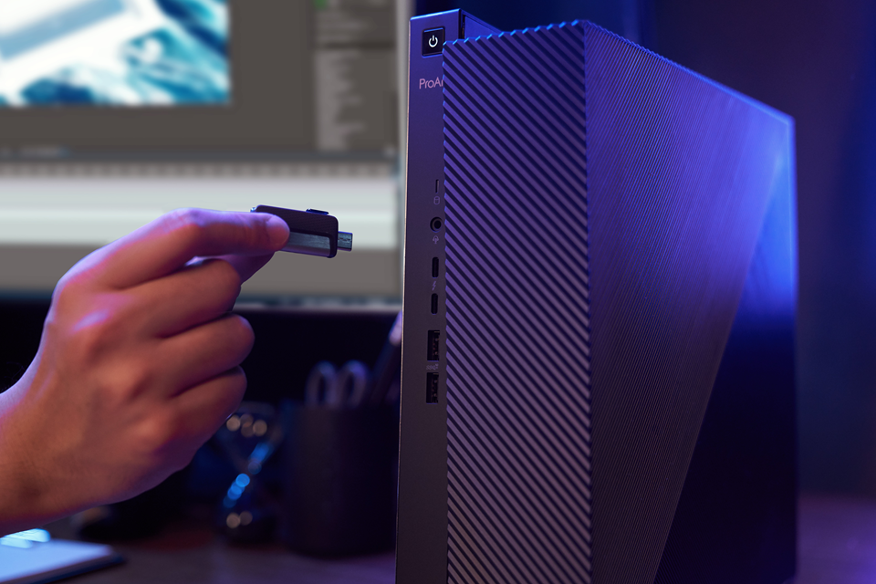

Yalin:的確,若以基礎邏輯來看,效能越強的桌上型電腦,代表體積越大,也就是要有更多的空間去容納更高規格的主機板、顯示卡等,但從我們對創作者的觀察中發現,創作者的工作區域通常會有許多資料素材模型堆疊,導致桌機常常會被放置在地面上的角落,插拔線或擴充時就會很不方便⋯⋯所以這次我們的目標就是找到一個完美平衡,設計出一台能放置在桌上的桌電,但又兼顧穩定強效能的創作生產力桌機。
Max:確立這個目標後,首先我們從桌機的外型與體積下手,打破桌下角落碩重機器的電腦形象,並由台北與新加坡的研究員合作研究創作者在桌上工作區域的活動,我們發現創作者的桌上空間通常都有著許許多多的材料,空間其實是不多的,但這點進而啟發了我們在設計上的靈感,我們開始找尋一些窄巷間的建物畫面,這些巷弄雖然狹小,卻有著井然有序、完善結構的風貌,光影藉由矗立的建物投射出精準洗鍊的標線,這些精確靜謐的畫面 啟發了我們為創作者建構一座規劃良好的桌面城市。
所以當我們在設計造型的時候,研究了許多桌機塊體的架構,並思考可以怎麼從這些桌機塊體中達到功能及使用性的創新,在發想的過程中我們發現了將一個塊體一分為二,並藉由「轉動」讓兩個簡單的塊體呈現出動靜的對比,而轉動所帶來效益就是帶來了4.5度仰角,是個對使用者友善的角度,除了幫助使用者前插拔後整線外,仰角下的空間也讓散熱的吸風更有效率。
ProArt Station D940MX設計故事
4.5度仰角,是個友善的角度,可幫助使用者插拔零件。
Yalin:剛剛提到散熱的部分,左邊機體轉動所產生的空間,是引導吸風進熱的區域,而出風就是從右邊機體的上頭出風,左右塊體的熱源有各自分艙讓熱風不會回流,右上方的出風孔藉由波浪紋理的設計,除了大幅增加熱擴散的面積外,也搭配出一個巧妙的角度,讓出風散熱時,風流與聲音不會直向正面正對使用者,而是會引導向後,而這個紋理也有效隱藏機體內部的結構,這也是另一個經過多次嘗試的巧思。
另外,在設計時我們也特別考量到創作者時常會有擴充的需求,所以ProArt Station D940MX是被設計成左側為主機板,右側為散熱及顯示卡,而塊體設計的一大優點就是我們讓拆卸機體的流程簡單化,讓使用者能簡單DIY拆解機殼,擴充需求。
